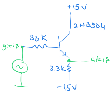

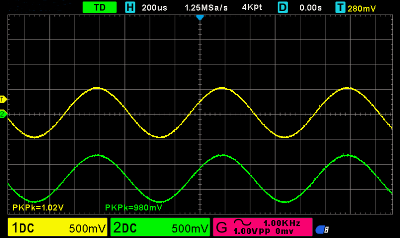

Arkadaşlar aşağıdaki gibi bir devremiz var.
Girişten 1 kHz tepe tepe değeri 1V olan sinüs şeklinde bir işaret uyguluyoruz.
Sarı giriş işaretini, yeşil çıkış işaretini gösteriyor.
Bu bilgilerle transistörün akım kazancını β hesaplayabilirmisiniz.
* Çıkış girişten yaklaşık 1.36 V kadar aşağıya kaymış. Acaba neden olabilir?

Scop goruntunden anlamiyorum. Emetor geriliminin degerini versen hfe hesaplanabilir. (pp sinyal genligi yeterli degil.)

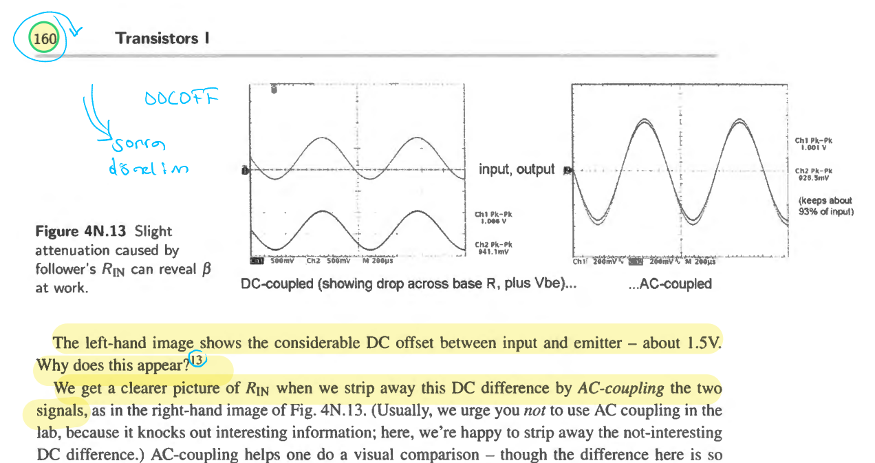

Giriş ve Çıkış Empedansının ölçülmesini izah etmek için kullanılan bir devre
resim1" border="0
resim2" border="0
Ayrıca daha önce defalarca izah ettiğim konu, student book un asıl kaynak kitabı olan "The Art of Electronic" 3.baskınının 79.sayfasında bu konuyuda izah ediliyor
Size tavsiyem asıl kaynak kitabıda okuyun o okuduğunuz lab. kitabı.
Gerçi "Onuda okuyoruz" dersinizde ben yinede söylemiş olayım
empedans" border="0

@asma üstad,
@Epsilon 'un gösterdiği kitaptaki deneyleri yapıyordum.
Konumuz çıkışı izleyen devredir.
İlk deneyi yaptık.
İkinci deneyde çıkış izleyenin giriş ve çıkış tam direncini ("empedansını") hesaplamamızı istiyor.
Giriş tam direncini hesapladık. Ama çıkış tam direncinde çuvalladık.
Sonra baktık ki kitabı üç parçaya ayırmışlar.
İlk kısımda kitaptan farklı, deneysel bir üslupla konuyu anlatıyorlar.
O kadar uğraştığımız giriş tam direnci ("empedans") hesabını çerez yer gibi yapıyorlar.
Vay canına diye düşündük.
Kitabın ikinci bölümünde deneyler var.
Üçüncü bölümde ise bir tasarım örneği var.
Örneğin girilen işareti aralarında 180 ° faz farkı olan iki işarete bölen faz üleştirici ("phase splitter") devre tasarımı anlatılıyor.

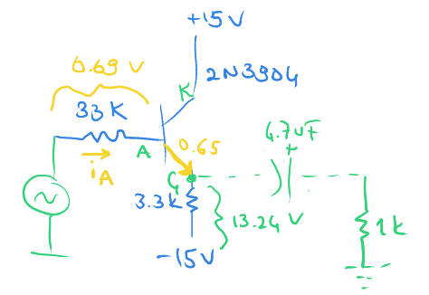

Sarı renkle gösterilen, 1 kHZ, tepe tepe arası 1 V olan sinüs şeklinde bir işaretimiz var.
Yeşil renkli işaret ise 1,36 V aşağı kaymıştı.
Sarı renkli giriş işareti 33 K direncin üzerinden geçiyor, A ucundan geçerek Ç ucuna varıyor.
A ve Ç uçları arasında 0,65 V gerilim düşmesi olduğunu kabul edersek geriye kalan gerilim düşmesinin 33 K dirençten kaynaklandığını görebiliriz.
Transistörün Ç ucu ile -15 V arasındaki gerilimi ölçtüğümüzde sonucu 13,24 V bulduk.
Buradan iA ve iÇ akımlarını hesaplayarak transistörün akım kazancını hesaplayabiliriz.
Mavi renktekiler ise ölçülen değerleri gösteriyor.

Soruyu ve cevabı tekrar gözden geçirirsek; skop ekranındaki sinyal genlikleri bizi sonuca götürmüyor. IB ve IE akımlarını biliyorsak hFE hesaplanıyor.

Alıntı yapılan: asma - 15 Ocak 2025, 07:23:00Soruyu ve cevabı tekrar gözden geçirirsek; skop ekranındaki sinyal genlikleri bizi sonuca götürmüyor.
Sorunun özünde anlatılmak istenen şudur.
Giriş ve çıkış arasındaki 1.36 V doğru akım öteleme, VBE ile VRB'nin toplamından oluşuyor.
