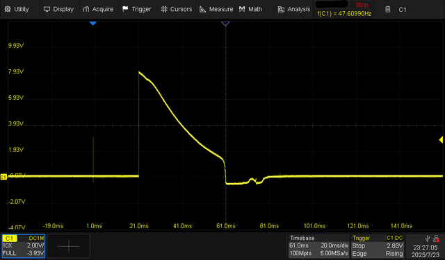

Kontrolcü 9V dc vanayı (latching type-mandallı olduğu için), enerji verip bir tarafa çevirdiğinde, o tarafta kalıyor.
Aslında basit bir DC motor gibi hareket ediyor.
Enerji verilen süre 40 ms, dolayısı ile tüketilen enerji oldukça az.
Burada kontrolcünün vana hareketleri sırasında bobine uyguladığı gerilimi görüyoruz. Anladığım kadarıyla Pil gerilimini 9v'a yükselten bir boost regulator fln yok.
4 adet seri pil 6+ V olması kafi geliyor olmalı...

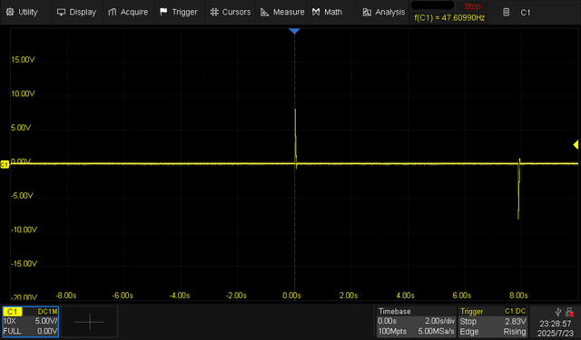

Kontrolcüden valf açık kalma süresini 7sn olarak ayarlamıştım ama kontrolcü bu süreyi 8 sn olarak uygulamış...

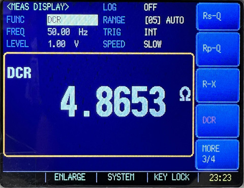

Selenoid valfin (Rain Bird 100DVF 9 Volt) DC deki direnci:

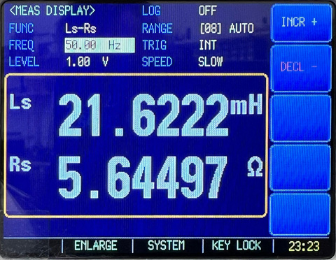

Selenoid valfin (Rain Bird 100DVF 9 Volt) 50'Hz deki Ls ve Rs değerleri:
