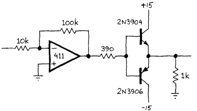

Arkadaşlar aşağıda basit bir işlemsel yükselteç devresi verilmiş.
Deniliyor ki devreyi kurun. 100 Hz - 500 Hz bir sinüs işaretle sürün. İşlemsel yükseltecin çıkışında bir kaç volt gördüğünüzden emin olun.
Çıkışı bir hoparlörle (8 Ω) dinleyin.
Dinlemeden önce aşağıda verilen azami güç ("power rating") değerlerine göre çıkış işaretinin azami genliğini ("amplitude") bulunuz.
Transistörler : 350 mW
Hoparlör : 250 mW
Soruyu doğru anlamış mıyım bakalım:
411 in LF411 olduğunu ve besleme geriliminin simetrik 15V olduğunu varsayıyorum.
Çıkışı boşta veya emiter çıkışlı bir tamamlayıcı tampon devreyi sürüyorsa veya 1k gibi bir yük varsa 12-13V gibi bir tepe gerilime sahip sinüs çıkışı verebilir.
Transistörlerden VBE kadar voltaj düşümünü hesap edersek 8,5Veff değerini elde edebiliriz. Av : -10 olduğuna göre giriş genliği ile ilgili dar boğaz yok demektir.
Ancak şöyle bir sorun var.
Hoparlör 8ohm/0,25W  olarak belirtilmiş. Yukarıda yazanları unutup hoparlöre uygulayacağımız en yüksek gerilimi bulalım. P=U^2/R den √2Veff değeri çıkar.
Üstteki paragrafı görmeden devam edelim.
Yaklaşık 9W RMS gücü verecek amfimiz var bakalım transistörler bu işe ne diyor. (LF411 için bir güç aşımı söz konusu değil şimdilik)
Buçukları attım , çıkışta 8Vac gerilim var , 8 ohm hoparlörden 1A akım geçiyor.  :D Olmaz di mi.
Zayıf halka hoparlör mü , çıkış transistörleri mi işlemsel yükseltecin parametreleri mi?
Elle tutulur bir yerden başlasak transistörün SOA sından bahsetsek , verim ve kayıpları hesaplamaya çalışsak...
Galiba bu sefer de anlamadım.  :du:

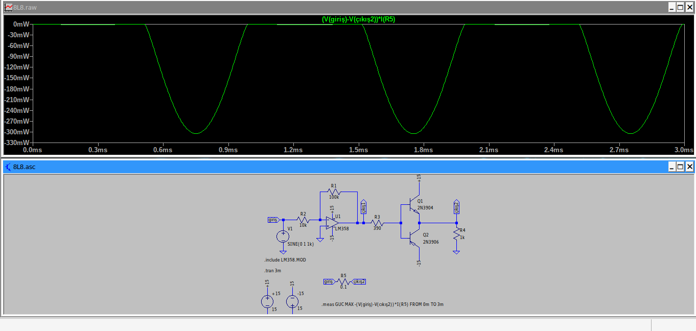

Kolaylık olsun diye benzetim yazılımdan faydalanalım diye düşündük.
Benzetime göre giriş işaretinin genliği 1V iken çıkış2 de 1V kadar oluyor. Azami güç ise 304 mW oluyor.
Benzetim kütüğünü buradan indirebilirsiniz.
Ekleme :
Bahsettiğiniz gibi çıkışta onlarca volt görmek gerekiyor. Bir hata olabilir.

Alıntı yapılan: elektronikhobi - 05 Şubat 2025, 00:13:39Arkadaşlar aşağıda basit bir işlemsel yükselteç devresi verilmiş.
(" target="_blank" onclick="this.parentNode.innerHTML = '<i' + 'mg src=\'' + this.href + '\' /' + '>'; return false;">Resim gizlendi görmek için tıklayın.)
Hoparlör : 250 mW
Cikis kati emetor cikisli. Dolayisi ile gucu limitleyen transistorlerin gucu.
Hoparlorde 250mW harcanmasi icin beyz geriliminin ne olmasi gerektigini hesaplayacaksin.
Ardindan da  390 ohm direncden dolayi opamp cikis gerilimini hesaplayacaksin.
